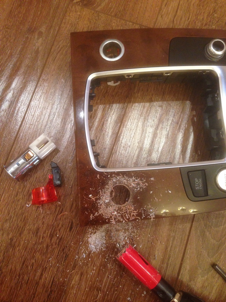

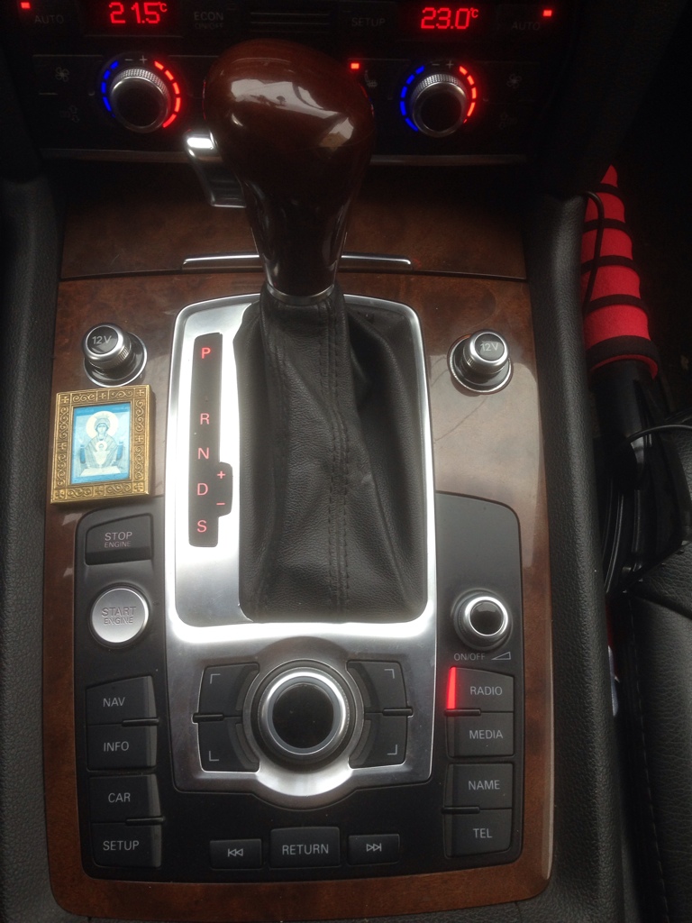

    Продолжение проекта. Так как гаджетов в авто много и не хочется делать пучки с проводов- сделал дополнительную розетку слева от ручки АКПП. У Америкососов там стоит розетка в оригинале, в пластике с внутренней стороны есть разметка под отверстие. Отверстие сверлил шуруповёртом сверлом с коронкой на 22мм. Аккуратное отверстие получилось.
    Новая розетка запитана шлейфом от родной, провода замотал мохнатой изолентой. Питание на розетках только при включении зажигания.
    Запчасти для заказа:
    - 8E0 919 309 вставка прикуривателя
    - 8K0 919 343 4PK втулка прикуривателя
    - 1J0 919 321 разьем эл проводки
    - пины были в наличии (номер не знаю)
    В дополнительную розетку вставил сигнализацию снижения давления в колёсах ТРМS:
