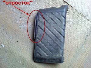

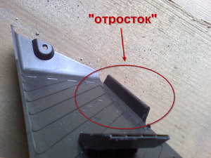

    Сегодня в гараже откопал старую накладку 12-05-09_1331.jpg 12-05-09_1332.jpg
    Итак, "отросток" (не знаю как назвать иначе:shock:) заводиться сверху за пластиковую обшивку (на 4.2FSI процесс немного быстрей, т.к. шумовки меньше, по сравнению с 3.0TDI - проверенно лично, ставил накладки товарищу на дизель;-)) - обшивка немного отгибал и аккуратно заводил этот фиксатор.
    Но можно открутить накладку (саморез находиться возле ручки открытия капота) и облегчить себе работу, но мне было лень:D:D:D

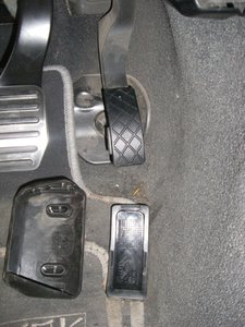

    и так я себе тоже поставил накладки! спсибо за помощь Q7US_Sline:beer:
    все подошло от фаэтона! жалко не разобрался с площадкой для ног..от таурега она маленькая а от фаэтона..она там с ковром вместе идет))))

    3D0712173A идёт только на Фаэтон:umnik:
    И если прочитать статью по вашей ссылке и перейти на статью http://forums.vwvortex.com/zerothread?id=1303136 человек пишет что заказал накладку от Фаэтона:umnik:

    2Q7US_Sline
    РЕСПКТИЩЕ!!!!!!!!!!!!!!!!!!!!!!!!!!!!
    Это я и искал!
    Теперь понятно КАК подрезать.
