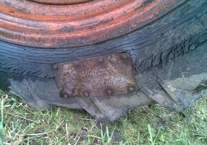

  7. chiif
    chiif Новичок
    11 янв 2013
    59
    Q7 4,2 FSI 2007
    :eek::eek:

  8. wusthoff
    wusthoff Новичок
    28 окт 2014
    12
    100 2.0 91г.ААЕ
    Однозначно под замену . Жизнь дороже !

    Да ты туда палец засунул! Какая заплатка?! Не думай.

    А что за резина?
  11. chiif
    chiif Новичок
    11 янв 2013
    59
    Q7 4,2 FSI 2007
    Haka R20/275/40

    Неделю назад тоже дырка была (поменьше, правда). Заварил. Мастер сказал, что ездить будет вечно. Максимум, говорит, может пропускать, но резко никогда не лопнет. Пока не пропускает.

    а как с балансировкой? ее же после варки хрен отбалансируешь...

    Пока катаюсь, вибраций и дискомфорта не замечал.

    Я два раза боковой порез делал, первый похож на твой. В РЛД загнули, поехал в Вианор, там "восстановили" корд, все заварили по технологии. Мастер дал гарантию и покрышка благополучно откатала положенное. Основная проблема там не размер дыры или повреждение корда, а близость к внутреннему кольцу. Не твой случай, так что попробуй. Второй раз недавно порезал, корд цел оказался, просто поставили заплатку.
    Главное его назад поставь.

    Отдал я резину на ремонт, пусть заделают, в любом случае на запаску пойдет. Пока катаю на летней, жесть конечно, сцепление разное, машина тупит по страшному, постоянно срабатывает антизаносная система, движок "гасится". Не фонтан короче...

    Под вторым пунктом вряд ли кто подпишется, а под первым подпишусь дважды.
    На прошлых машинах неоднократно заделывал похожие порезы. В некоторых шиномонтажках есть хорошие заплатки, специально для подобных порезов, армированные, двух- и трёхслойные, держал их в руках сам. После ремонта, если грыжи нет, то всё будет хорошо. По крайней мере, у меня было три таких случая, и везде потом нормально ездил до полного износа шины, в т.ч. со скоростью 240 км/ч (Оллроад С5, 225х45х17 вроде).
