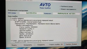

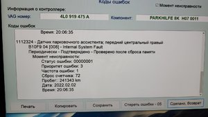

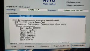

    Всем привет!
    Помыл мотор, отъехало 3 датчика парковки судя по ошибкам((
    Рановато, думаю, на сами датчики грешить.
    Есть у кого схема, как проходят провода в капотном пространстве?
    Может где перебил кёрхером?:facepalm2:
  10. eygen
    eygen Старожил
    29 мар 2006
    7.495
    A6 2.5 TDI 96г.
    Скидывай бампер смотри провода до парктроников. Если само не просохло после мойки.
