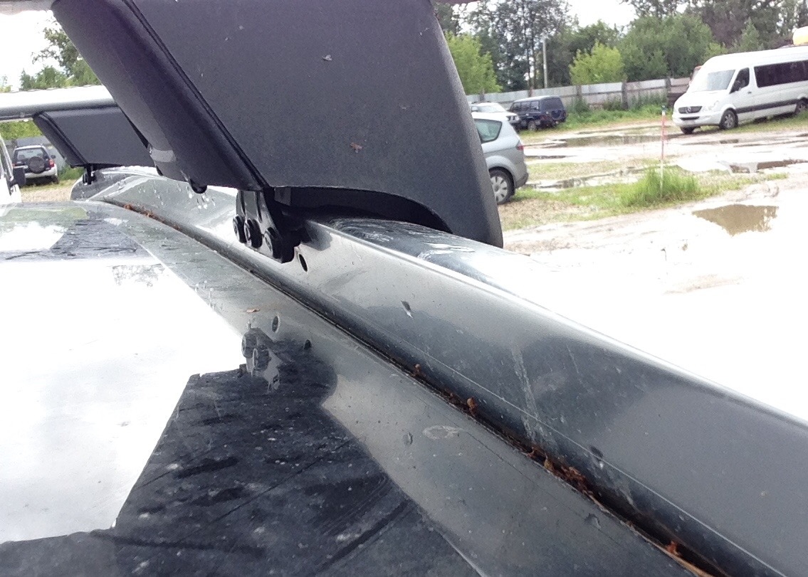

    Недавно поставил от ку5. Чуть доработать пришлось с полной разборкой самих рейлингов!

    Знал бы фоток наделал бы, а так одной рукой снимать/ставить рейлинги тяжеловато. После дтп еще не оклимался.
    Сложного ничего, от ку5 рейлинги по ширине не подходят, придется полностью разобрать, увеличить отверстия (дрелью) регулировок ширины. Есть еще одно НО, отверстия в авто, с внутренней стороны родных рейлингов , вот до них рейлинги от ку5 не достают. Можно и эту проблемку решить, не сложно. Я замарачиваться не стал, сидит вроде крепко+ особо не нагружаю.
    Обещаю наделать более подробных фоток, чтоб понятней было.
    Если взять рейлинги от ку5 и приложить их к ку7 сразу станет видно где чего!

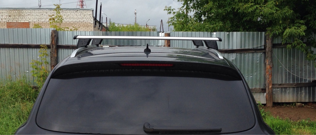

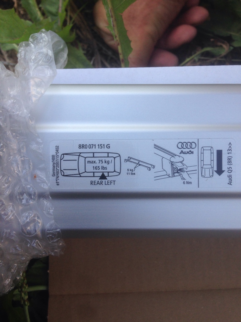

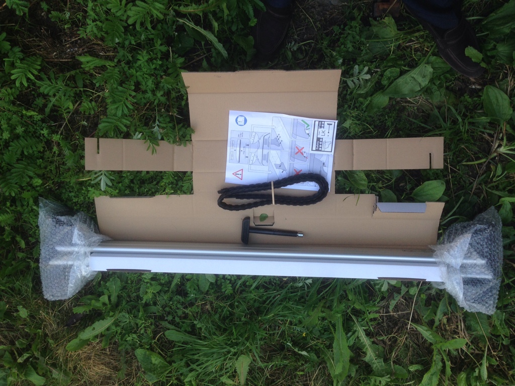

    Вот не удержался в гараж заехал, на моих муха ещё не сидела-в упаковке :). Номерок у моих 8R0071151G:

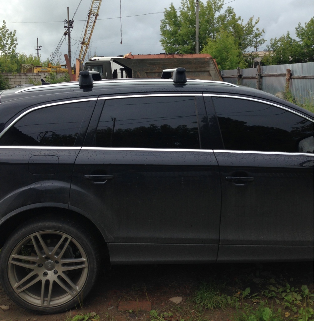

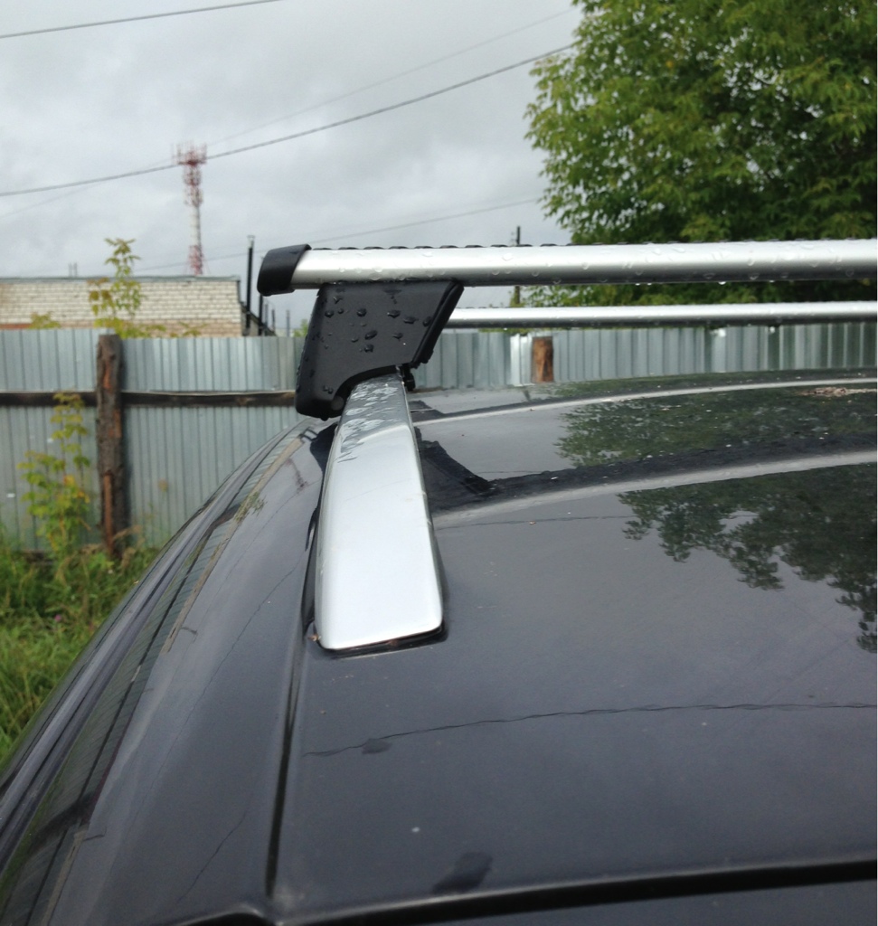

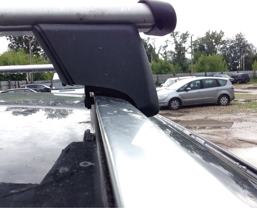

    Видно как не доходит до отверстий.

    Что то так опасно, может улететь.... Надо ещё усовершенствовать. По виду ещё ниже сесть должна.

    Как я и говорил если еще дотюнить то встанет как надо. Или в родных рейлингах дрелью сделать по 4 точки на каждой стороне или от ку5 крепежи удлинять.
