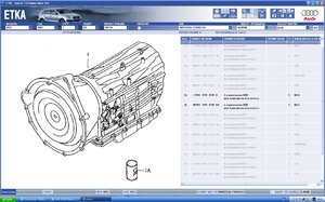

    См. пост 13 в этой теме и картинку внизу. А еще можно ССП-эшку 363 прочитать :nod:

    там такие мелкие буквы и цифры , что я так ничего и не понял

    Твоя коробка 09d 300 038d или dx (я так понял, что последняя - это первая отремонтированная на заводе, т.е восстановленная)
    Возможно, что подойдут еще какие-нить коробки начинающиеся на 09d - все остальное нет.
