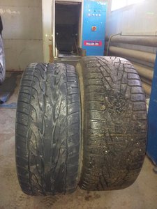

    Вот Вам к размышлению.
    Слева Тойо 295/40R20 справа Хака7 275/50R20
    На Хаке конечно повыше покомфортней Но - пришлось срезать часть решетки внутри арки в локере воздуховод + сам локер подрезать (я так думаю на 3 литровых этого нет ? ) у меня 4.2 дизель
    Снимать брызговики.
    Но я доволен )
    Оба колеса накачаны 2.4 атм
    p/s хака 5 - 265/50R20 на 4.2 дизель Ничего не трет. Думаю это предел по высоте.
