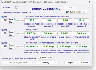

    В городе могу передвигаться часами и проблем особо не наблюдаю. Горд небольшой и скорости в основном 40-80 км/ч. Езжу не в дедушкином режиме. Выезжаю на трассу и когда начинаются обгоны и горки, то начинаю наблюдать плаванье оборотов. Обороты начинают расти и тут же возвращаться обратно. Набор скорости при подъеме в горку при этом плавный и без толчков. Толчки можно почувствовать при обгонах либо резких наборах скорости. Сначала +/- 50 оборотов потом больше и больше. Было и больше +1000 оборотов. Возвращаюсь в город и теперь уже по городу вижу такую же проблему, только соответственно обороты поменьше плавают. Машина постоит выключенной 20-40 минут и проблема исчезает. Заменил клапан турбины, проверил герметичность впускного тракта. Отключил ДМРВ и датчик распредвала т.к. оба неисправны, но машина может без проблем двигаться без них. Заменил датчик коленвала. Проблема осталась.
    Подскажите пожалуйста в чем может быть проблема.

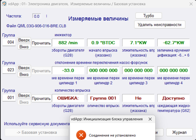

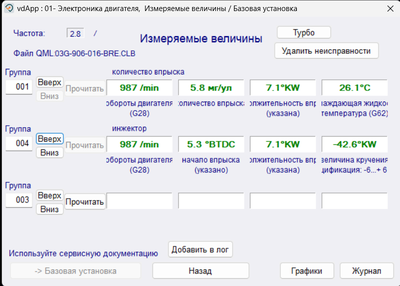

    Еще по датчику распредвала. Показания по датчику плавают от -5 до -65 при допуске -6/+6.

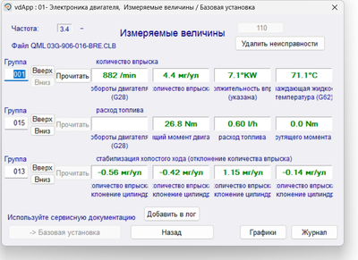

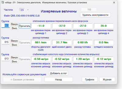

    И какая то прям страшная цифра синхронизации в 4гр. Т.к. физически это быть не может, то я бы капнул в сторону ДПКВ.

    Почему четвертую форсунку? Я пытался третью настроить. У нее коррекция по впрыску (13 группа) большая. Но ничего не получилось. Как было в районе 1,5 так и осталось
    Форсунка разве на такие сильные скачки оборотов может влиять? И Именно только на горячую. И после резких наборов скорости.
    Датчик коленвала я два дня назад заменил :) . Датчик распредвала не менял. Но если его отключить машина ровнее и тише работает.

    4ая потому то бип в 23 гр. уходит за 100. Коррекция не всегда говорит об форсунке. 13гр. это уравновешивание вращение колена.
    А про датчики, то синхронизация валов -62гр. Физически это встреча поршня и клапанов.

    С датчиком распредвала я определился, что его под замену. Я его сейчас вообще отключил. двигатель гораздо лучше работает, но проблему не решило.
    Я и сам уже склоняюсь к тому , что нужно проверить фазы грм походу и ремень поменять. Форсунку 4 тоже буду менять..
