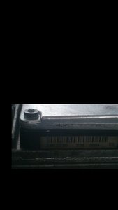

    вот сходил сфотал какой-то номер на ТНВД, других не увидел.

    это электроная часть у тебя,а номер оригинальный выбит гдето сбоку.

    А с какой хоть стороны?

    снизу где ты фоткал этот номер!там такая площадка есть.единственно она может быть грязной.

    +1 площадка снизу на ТНВД напротив трубки ЕГР, надо её снять, дабы до номера добратся!

    А не проще VAG-комом номер насоса глянуть?

    О! Так можно да? Спасибо мил человек! В двигателе?
