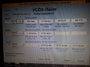

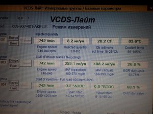

    Вот снял сегодня утром логи. Правда почему-то лог 1-3-4 на непрогретой не записался ((( пересниму позже. на непрогретой лог 13-14 сразу после утреннего запуска писал (Т около 0 град), или нужно чуть погреть?
    Логи на горячую вроде хорошо все получились.

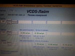

    Вот вечером переснял на холодную 1-3-4 и 13-14
    Ребят посмотрите пожалуйста что не так?

    Лог который снят в 16 38, для групп 13 14 там корекция по цилиндру два с лишнем это на холодной или на горячей ?

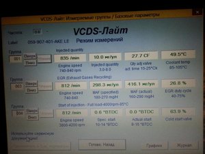

    вот снял логи на холодную...

    и на грячую...
  13. юрий.в.
    юрий.в. Старожил
    25 сен 2010
    5.477
    A6/C5 2.5TDI AQ 99
    Я бы угол подправил!Да и цикловая подача какая то большая!Надо бы 4-5мг!

    На холодную, после 9 часов простоя.

  18. quattrosens
    quattrosens Старожил
    21 сен 2010
    17.156
    Франция
    +1 Надо бы 3,5-4,5мг!
  19. quattrosens
    21 сен 2010
    17.156
    Франция
    Менять распылители (лучше все!), на правой голове 4 и 6 мёртвые,
    после замены отрегулировать цикловую на горячей до 3,5-4,5 вместо 6,6!
    По углу всё нормально!
