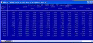

    Сообщение от vladimirov1962
    Так же борюсь с чрезмерным шумом, как мне кажется. Угол в базовых гонял от 0 до 5 АДТС. Какой бы базовый угол не поставил, в измерениях 4 группы реальный и запрашиваемый 0.2-0.8 АДТС. Меняется только скважность клапана, приводя угол а 0.2-0.8. Работает мягко когда угол запрашиваемый и реальный 0.8 АДТС, и в нулевой группе 70 единиц. Грешу на форсунки - хотя коррекция по цилиндрам приемлимая.
    Если в прошивке поставить угол 2-3 АТДС будет совсем тихо.
    У меня возникла аналогичная проблема. В прошивке сделал угол на холостых 3-3,5 ATDC и установил в базовых поздно 4 ATDC, а при работе на холостых угол позднее чем 2 ATDC не выставляется. Хотя стоит только поднять обороты до 1000-1100 и угол доходит до 2,8 ATDC. Может быть в прошивке есть ограничитель по углу на холостых или угол зависит не только от температуры двигателя, но и еще от какого-то параметра? AKE 2002 ТНВД 059 130 106Е

    я думаю на угол влияет еще наддув и егр и масса воздуха может быть я и неправ.вы считаете что загнав угол мотор будет работать тише после прогрева?

    угол влияет на звонкость работы мотора, если мотор грубо работает и рычит искать причину не в угле

    Предвпрыск у тебя отключен, может поэтому жестко работает ?
    Это видно в третьем окне первой группы, на ХХ
    если примерно 18-19 то отключен, грубо работает,
    если примерно 25-26 то предвпрыск включен, раьотает мягче
    понаблюдай

    Спасибо за подсказку. Видимо ЕГР и наддув влияют на угол. ЕГР у меня заглушен механически, а программно только уменьшен в адаптации. Надо попробовать отключить его в прошивке. Предвпрыск у меня действительно после 80 гоад отключается это видно по тому как появляются показания фактического угла в 4 группе 3 окно и слышно, что мотор начинает работать звонче. Я так думал что для АКЕ это так и должно быть. При проверке в базовых, когла угол 4 град ATDC мотор работает значительно тише, чем при 0,5 град ATDC которые были до изменения прошивки. Буду пробовать сделать еще попозже угол.

    Так и происходит в логе примерно на 383 секунде, при этом ошибки "предвпрыск отключен нет" - это нормальное отключение по температуре для АКЕ. Хочется чтобы потише работал при отключенном предвпрыске за счет более позднего угла как писали в этой теме на стр. 16.
