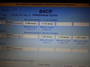

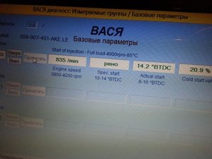

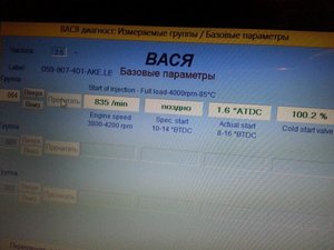

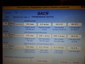

  20. Rycka
    Rycka Завсегдатай
    20 июл 2011
    748
    Калининградская обл.
    Audi A6 Allroad C7 3.0BiTdi
    вот логи сделал,гляньте что не так!
