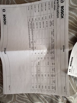

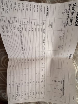

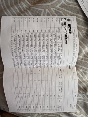

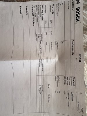

    Кто делал ремонт ТНВД и катали ли его на стенде?
    Если без стенда, то надо двигать датчик цикловой.
    Если после стенда и есть тест-репорт, то искать причину в другом месте.
  7. stas 2.5tdi
    stas 2.5tdi Новичок
    5 апр 2023
    60
      591,9 КБ
      32
      645 КБ
      30
      528,4 КБ
      30
      571,6 КБ
      27
      450,2 КБ
      23
  8. stas 2.5tdi
    stas 2.5tdi Новичок
    5 апр 2023
    60
  9. stas 2.5tdi
    stas 2.5tdi Новичок
    5 апр 2023
    60
    На стенде, но пк показывает за 10…
  10. stas 2.5tdi
    stas 2.5tdi Новичок
    5 апр 2023
    60
    На старом таких проблем не было

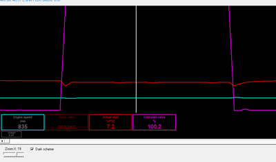

    вот логи
  13. stas 2.5tdi
    stas 2.5tdi Новичок
    5 апр 2023
    60
    не знаю почему но я не могу скинуть в том формате с Васи..

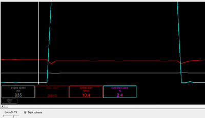

  14. ser_gr72
    ser_gr72 Старожил
    23 окт 2006
    28.460
    Всё верно, надо зиповать.
    Ну и в каком месте у тебя угол
    7,2 ATDC после в поздно и поэтому 10 BTDC перед в рано.
    угол надо ставить после прогрева, т.к. на холодном он задвинут в рано.
    Когда будет правильный угол, тогда и обсудим, а пока остальные логи можно даже не смотреть.
    На неправильную подпись в рано (ATDC) можно не обращать внимание.
    Подпись всегда именно та, в каком режиме началась запись.
  15. ser_gr72
    ser_gr72 Старожил
    23 окт 2006
    28.460
    У тебя в первом логе угол правильный, ТНВД отрабатывает, но при этом клапан открыт всего на 36 %, вместо 70-100, т.к. опережение пытается задвинуть его в рано.
    Это базовые вещи!!!.

  19. stas 2.5tdi
    stas 2.5tdi Новичок
    5 апр 2023
    60
    а так??)
  20. stas 2.5tdi
    stas 2.5tdi Новичок
    5 апр 2023
    60
    Думал по графику посмотреть угол, а не пойму как найти модель двигателя… не нашел его в списке..
