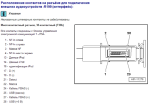

    Обсуждалось уже - в аналоговом виде они там идут. Хотел ссылку привести, не нашёл... скидывали мне распиновку этого провода. Там за передачу звука 2 проводка ответственны - левый и правый канал :) То есть воспроизведением занимается ЦАП плеера.
    И не у всех есть разъём AMI, в который можно этот шнурок воткнуть. У 90% AUX разъём идёт и всё.

    не сильно хочу спорить :)
    я изучал этот разъем - только не нашел ссылок в инете говорящих о том, что при подключении Ipod/Iphone звук подается именно по аналоговому каналу. Делом в том что данные провода (левый/правый/масса) задействуется при применении адаптера под 3.5 миниджек. Кто-то проводил эксперимент -подключить Ipod адаптером и при этом отсоединить из колодки 1 и 2 пин?
    Если звука нет - значит звук гонится по аналогу, если звук идет - то значит в цифре...

    Нету у ммай цифрового входа, звук по аналогу бежит в шнурке. :(
