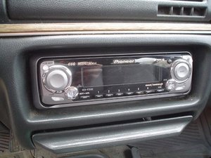

    этож на 1 дин тока тянет??
      42,4 КБ
      193
