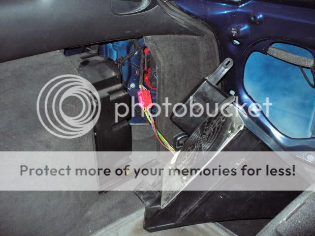

    На С5 аванте с правой стороны вот токой коробок сидит за обшивкой,на седане тоже похоже,посмотри если там пусто мож фишка ещё висит,если да значит кто то спёр саб,потому и зад без звука.
    А если у тебя мафон вдруг не Concert а Chorus,то всё в порядке,это самая простая аудио система в С5-только передние колонки и управление чейнджером,с зади звука непредусмотрено.

    Да! Саб выдернули. Магнитола, как в первом сообщении но на шторке кассетника нет надписи ауди и надписи концерт.
