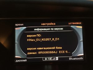

    2714B4DC-FA61-4667-BE5D-527386C29F23.jpeg 48899DA6-2048-4B8C-BE37-AAAF4F08582D.jpeg Прошу помощи...
    Уже много читала и понимаю что все уже нашли ответы, но вот мне никак не удаётся.
    У меня ауди а4 б8 2013 года с блютуз и навигацией. Громкая связь работает, всё ок. Как зайти в «зелёное меню» понять не могу. Музыка через телефон не воспроизводиться:( загружу фото как выглядит панель управления в машине и очень надеюсь на вашу помощь. Так же пишу вин код машины, может так можно узнать есть ли возможность подключить музыку через блютуз . Очень хочу чтоб можно было управлять на руле, переключать треки, видеть названия. WAUZZZ8K7DA248167
    К сожалению у нас в городе нет официального сервиса и дилера, не к кому обратиться. Так же в подлокотнике есть аукс. А вот в бардачке с правой стороны ничего нет, как видела есть у других.

    Привет Соня) у вас урезанная мми(видимо машина с европы). музыка по блютуз скорее всего работать не будет т.к. у вас 3G basic, а не3G+
