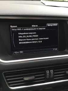

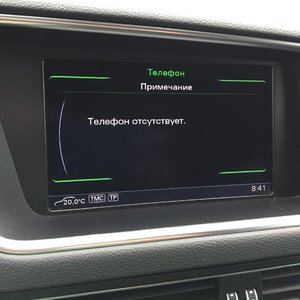

    Ребята, почему то не могу подключить телефон по BT, нет кнопки поиска и сам телефон не ищет ничего. голова 3g+ MMI Navigatoin plus, версия прошивки указана на соседнем фото.

    Ну наверное потому, что телефон отсутствует, о чем красноречиво свидетельствует надпись на экране.

    Как его подключить?
    В этом вопрос.

    прописать наверное

    Прописать и микрофон еще поставить
