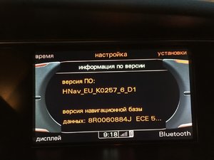

    На MMI 3G музыку по воздуху не сделать, только на MMI 3G+
  12. NmpegAv
    NmpegAv Участник форума
    23 июн 2011
    205
    а как узнать какой именно mmi? по вин не посмотреть ?

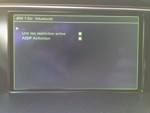

    Народ, подскажите! подключил телефон все настроил через инженерное меню , телефон, микрофоны все работает,музыка через BT, не играет, в источниках не появляется, что сделать то ещё надо? MMi с AMI и навигацией

    A2DP

    еще в diagnose/setting AMI BT включить вроде нужно

    A2DP нет ни где, no AUX/AMI BT/AMI выставил

    попробуй перезагрузить mmi

    вот только верхняя строка есть

    странная фигня какая то

    эта строка появляется за счёт чего? блок, прошивка?
