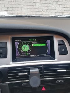

    Всем доброго дня!
    Господа подскажите пожалуйста
    А6 С6 2011 года, MMI 3G без AMI и AUX
    блютуз тоже был не активен. MMI писал что сия функция отсутствует, Перелопатив кучу инфы был активирован штатный блютуз через инженерное меню MMIи VAG COM PRO. блютуз заработал,телефон нашел и тд
    PKkshZBu2G8.jpg (не работает только микрофон который я так понимаю просто не установлен)
    вопрос в следующем: как теперь реализовать функцию прослушивания музыки с телефона. ничего внятного не могу найти ....
    Заранее благодарю
  13. siroga
    siroga Заблокирован
    29 дек 2005
    7.812
    Q8 & PORSCHE CAYENNE S E3
    никак. на с6 нет такого

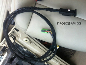

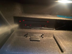

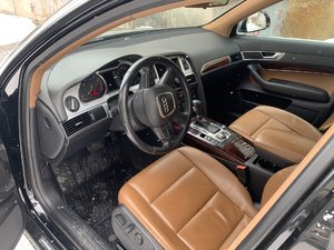

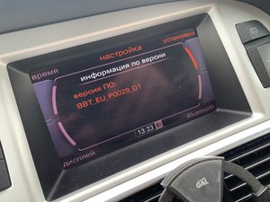

    Господа товарищи, день добрый.
    Имеем Ауди А6 С6 2010 год, вин WAUZZZ4F2BN033925.
    Правильно ли я понимаю если купить шнурок AMI + свисток блютус с его разъёмом то можно будет управлять музыкой с руля? И как вообще быть что бы рулить музыкой с телефон с руля? В бардачке стоит заглушка. Читал что ломаем заглушку, подключаем в голове провод и разъём на спец место в бардачок. Так?

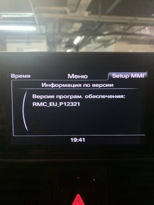

    Доброго времени суток всем. Хотел узнать можно ли активировать bluetooth на rmc A6C7 дорест через зеленку
  20. ioann
    ioann Старожил
    24 ноя 2009
    5.523
    Если она там есть, то ничего и активировать не нужно. А если нет, то и нет.
