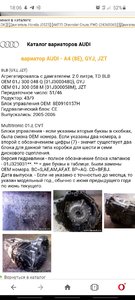

    Здравствуйте, накрылся вариатор на ауди а4 б7 2.0 тди, и я решил поставить б.у. с разборки. У меня ранее стоял вариатор с маркировкой GYJ, а тот, который хочу поставить - JZT. Посмотрел в интернете, они вроде как одинаковые (см.скриншот). Можете подсказать пожалуйста, подойдёт ли мне этот вариант?
