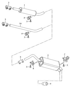

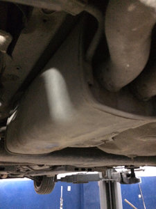

    Доброго дня всем!

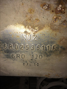

    Помогите разобраться с задним глушителем.
    Коррозия приговорила заднюю часть глушителя. На глушителе присутствует номер
    6R0253611F (прямоугольной формы), но по базе запчастей номер не пробивается.
    Каталог по VIN предлагает круглый!!!
    Помогите с номером глушителя. Заранее признателен!!!

    Вот ещё бирка, может поможет!!!
  8. АндрейР
    АндрейР Желаю чтобы все!
    19 апр 2004
    65.944
    A3\8P\2,0Т\Q
    Да,поможет конечно,вот номер задней части на Ваш автомобиль с двигателем CAXA: 8X0253609S

    Андрей, извините но я опять не могу въехать.

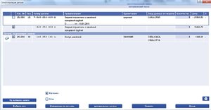

    Хочу заказать по Вашему номеру 8X0253609S а мне каталог (www.elcats.ru)
    пишет:
    8X0 253 609 S Задний глушитель с двойной концевой трубой
    D - 10.01.2011>>
    круглый
    CAXA,CNVA
    Две концевых это верно а вот то что он круглый??? у меня стоит прямоугольный (квадратный).
    На фото видно его форму.

    По ЕТКА номер этот(8X0253609S),другого на двигатель CAXA просто нет...короче ставь и не парься.

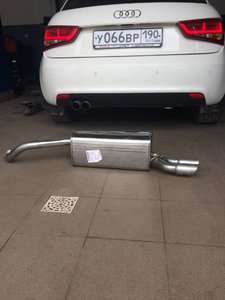

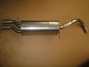

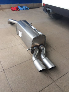

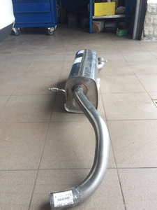

    Сегодня получил (8X0253609S):
    Спасибо за помощь!!!

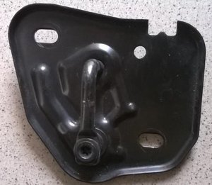

    Подскажите пожалуйста, где и обязательно ли оригинал покупать ручку для открывания капота? А то отдали машину без этой ручки, даже не знаю как она должна выглядеть и номер детали соотвественно в душе...... заранее спасибо за ответ
  18. АндрейР
    19 апр 2004
    65.944
    A3\8P\2,0Т\Q
    8X18235334PK
    aksladkai нравится это.
  19. aksladkai
    aksladkai Новичок
    5 окт 2017
    2
    Спасибо большое! Можете еще номер парвого замка от капота подсказать??
  20. АндрейР
    19 апр 2004
    65.944
    A3\8P\2,0Т\Q
    Такой?
