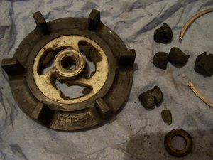

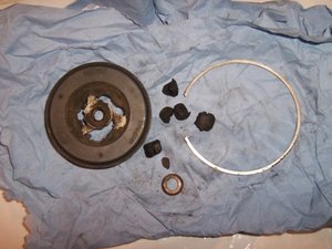

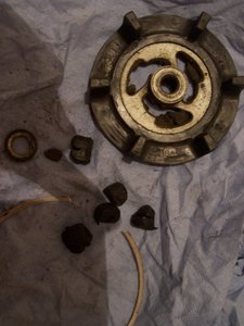

    На сервисе поменяли подшипник на муфте, но сказали что пока нельзя эксплуатировать, т.к. нужны резинки муфты (см.фото). Поставили шкив, натянули ремень и пока езжу так.
    Резинки у нас найти не могу,поэтому смотрел муфту по каталогам, но опять же никто в магазинах не может сказать. По каталогам неясность - написано то шкив, то муфта компрессора кондиционера. Вообщем нужна муфта в сборе.
    Вот католожные номера (вроде мои):
    Компрессор кондиционера Denso : 8E0 260 805 BJ
    Муфта компрессора кондиционера: 4F0260810G
    Вопрос такой: По номеру 4F0260810G идет муфта полностью или только шкив?. И если полностью то подскажите где купить?.
    Фото прикрепляю.

    там нет как таковой муфты - там есть шкив (пластиковый)
    и если номер компрессора ты дал правильный то этот шкив именно к этому компресору

    4F0260810G Шкив для компрессора кондиционера - $246.82
    использовать для: DENSO 8E0 260 805 BJ
    У вас в принципе нет электромагнитной муфты. Компрессор всегда подключен, а управление его производительностью посредством электромагнитного клапана.
    Шкив должен идти в комплекте с ведомым диском и с шестью резинками.

    подшипник есть в любом шкиву независимо от того, какая система (с электромагнитной муфтой N25 или клапаном управления N280).
    если обгонная муфта на шкиве цела, то можно поменять только подшипник.

    ser_gr72 Старожил
    23 окт 2006
    28.200
    на B6 нет планки.
    компрессор постоянного вращения.
    меняется шкив с демпфером в сборе.
