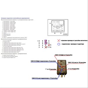

    схема подключения переходника

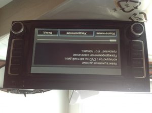

  10. 0n0t0le
    0n0t0le Живу я здесь
    12 мар 2010
    2.681
    Интересно, если на столе запустить рнс (плюс минус и два провода кан), то диагностика заработает? Надо проверить, рнс есть, провод есть. В крайнем случае кодирнуть можно воткнув в фолькс на время. Кодировка сохранится. Цветовые схемы тоже кодировкой меняются. Симпатичная там только третья, премиум, и к ауди она как раз.

  12. 0n0t0le
    12 мар 2010
    2.681
    Запускаться на столе она запускается. Шьется с диска, нави работает, а вот подключится ли диагностика без шлюза это хз. Надо сделать пины и проверить....

  13. Grafik
    Grafik Старожил
    12 фев 2009
    5.514
    А3 8V 1.8 quattro ABT
    Физически естесвенно включиться, уж я то знаю))) но диагностика и все операции с ней Вы не сделаете.Можете еще и ДВД на столе смареть)

  15. Ed1evil
    Ed1evil Живу я здесь
    1 фев 2013
    1.457
    rs4 b7
    Выходит что шнурок магнитолу не увидит? И по ваг кому никак не перекодировать, если в фольц не воткнуть? Или авто все-же найдет 510 ую через переходник 2.0? И еще пофиг откуда can берется? В А48е как понял провода шины не из блока комфорта растут в отличит от того же пассата, это как повлияет?

    #77 Ed1evil, 24 апр 2013
    и че теперь?))) для кодирования надо фолц покупать?) хер кто даст лазить по ваг-кому, сдернув бошку и кодировать свою. слишком дорогой "переходник")))) может кто из ребят на gti-club поможет:D
    очередной тупой вопрос))
    сигналы не с шины комфорта будут, переходнику с формата пофиг на это? или он любые сигналы конвертирует из 1.6 в 2.0 а там уже манитола будет их понимать?
    слишком просто как-то все получается.
    весь гемор с рамкой, с кан вроде понятно, в моем случае надо будет переделывать переходник. т.к. переходник будет с iso на квадлок для rns-e.
    надеюсь проводка хотя бы на сколько нибудь совпадает после переходника) хотя-бы наличием проводов нужных)))
