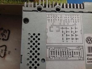

    Вот распиновка рнс510. Тебе нужен только верхний квадратный разъем. Нижний плоский для подключения допов - блютуз, тв и т.д. Сравнивай с рнс-е. Думаю все тоже самое, только команды по кану могут быть другие. Основные из них это вкл/выкл самой балайки, подсветка и засыпание после выключения зажигания (то что ты ее просто кнопкой выключишь еще ничего не означает, она потом висит несколько минут в режиме ожидания и только потом вырубается если зажигание выкл). Без этой команды она все время будет в режиме ожидания и сожрет аккум за ночь. С кнопками тут уже описывалась, что работать без конвертера не будут. Скорее всего это связано с тем, что у пассата кнопки руля висят на шине комфорт, у ауди на шине инфортейнмент. Все шины связаны между собой шлюзом, но видимо этого недостаточно. Короче, нужен кан адаптер, который будет читать коды кнопок пассата с шины комфорт, а вещать их кодами кнопок ауди в шину инфортейнмент. Что делать с колонками, чтобы рнс выдавал и аналог, и линейный - я вот не знаю. Как вариант, включить режим без усилителя, поставить на тылы адаптер с ВВ на НВ и уже через него подключить усилок. Кстати, поспрашивай, такая схема (перед напрямую, зад через усилок) использовалась на а6/c5, может на б7 уже подругому. По идее проверить можно просто выдернув разъем в багажнике из саба. Если замолчит все - то скорее всего все через усилок. Если только тыл - значит как на а6.
