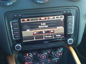

      112 КБ
      4.512
      93,1 КБ
      1.015

    Да всякие были..
    По электронике нет проблем, берешь эмулятор и конвертируешь аналог из устанавливаемого авто (зажиг, АСС, задний ход, свет, скорость я думаю не нужна) благо в таких авто как А3, А4, ТТ с этим проблем нет, и конвертируешь в цифру понятную RNS 510, все. Вот эмулятор: http://automediacom.ru/shop/detail.php?ELEMENT_ID=307&SECTION_ID=15&MARK_ID=2
    Основную проблему я вижу в физической установке головы, рамку надо придумывать!!!

    а сделано просто здорово!
