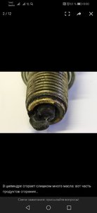

    Озвучу свое мнение. Оговорюсь, авто только купил. Мотор 4,2fsi думаю расход масла обеспечен. Заливать думаю шелл 5/40. Для авто 100ткм+. Температура вспышки и вязкость на 100' идеальны. +ценник адекватный. Пока залит Несте 5/30 лл3. Наблюдаю за угаром.

    Естественно. Все отлично, но смутил налёт масла на 4й свечи.

    фото свечей есть ?

    фото с гугла. Что типа этого. Свои не фоткал. Свечам примерно 25-30 ткм. Причём одна, 4 горшок. Который больше всех греется.

    Вот
