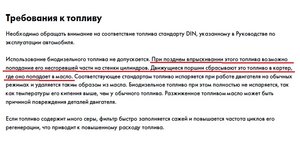

    Всё, пришёл с работы покушал. Сейчас готовлюсь писать ТОННЫ текста. А пока я буду эти тонны писать, вот вам время чтобы осмыслить то, что кинул вам Игорь, при этом сам даже не почитал.
    Открываем страничку №33 того SSP, что кинул Игорь и читаем:
    Поправка от меня: дизельное топливо НЕ испаряется из масла. Бензин да. ДТ нет.
    Всё, начинаю писать тонны текста, а вы пока осмысливайте увиденное + прочитанное в SSP. :)
