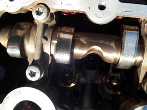

    Вот твой хваленый супер лукойл,мерс его тоже льет только не смотрят что с валами и тд

    Дальше не читал. Мерседесы и БМВ - это автохлам. Не интересно даже. Уверен на 100500% дело не в масле. Даже читать и вникать не буду.
    P.S. С валами у них проблемы, потому что сталь гавно. С цилиндрами проблемы, потому что долбодоны они со своей "аллюсиловой технологией напыления". И точка.

    Только вот в Германии проблем нет этих. интересно кто ж виноват?

    Немцы. Поездят на машинах до 100 т.км. и в Россию отправляют. А дальше уже начинается: "усталостное выкрашивание металла" и прочее.
