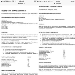

    как то анализ данного масла совсем не впечатлил:
    1) Стандарт SAE это масло проходит - называться 5W-30 оно может смело
    2) Кинематическая вязкость при 100С = 9.88 сСт - нормально для 5W-30 АСЕА А5
    3) Индекс вязкости = 166 - типичный для масел 5W-30 - говорит о том что масло работает в широком диапазоне температур
    4) Щелочное число = 9,84 - высокое и говорит о хороших моющих нейтрализующих свойствах масла. Формально именно этот замес не проходит 913-D (но 0,16 не в счет), так что все тут в порядке
    5) Зольность сульфатная = 1.11 - невысокая - в стандарты вписывается с лихвой
    6) Температура застывания -46С - для 5W-30 на 3 гр. это прекрасный результат
    7) Вязкость имитации холодной прокрутки стартером при -30С = 4150 мПас - стандартный результат для масла АСЕА А5, требование выполнено с большим запасом
    8) NOACK = 13.1 - результат средний, но для 5W-30 А5 на 3 гр. закономерный
    9) Содержание серы = 0.252 - говорит о современном пакете присадок на салицилатах Кальция и хорошем базовом масле 3 гр.
    10) Пакет присадок от Infineum с сункцинимидом Бора - как у большинства аналогов уровня 913-С/D. Правда, Бора тут чуть больше, чем стандартно в маслах с таким пакетом. Видимо, такой замес у Infineum вышел, т.к. присадок тут столько сколько нужно, т.е. на "переложили" не похоже.
    Амико нравится это.

    Вы скинули описание 5 в30
    А артикул для 5в40

    Вот по 5в40
    1) Масло удовлетворяет требованиям стандарта SAE и может называться 5W-40.
    2) Щелочное число = 7.52 - среднее щелочное число, моющие/нейтрализующие свойства средние. Масло заявлено по допуску VW 505.01, где зольность не должна превышать 0.8, поэтому щелочное не высокое.
    3) Кислотное число = 2.0 - могло бы быть и пониже.
    4) Зольность сульфатная = 0.86 - немного превысили стандарт VW 505.01 где
    5) Вязкость имитации холодной прокрутки стартером при -30С = 6140 - находится у верхней границы вылета за стандарт, где не более 6600. Заводится до -30С можно нормально, ниже не стоит. Зато должно мало угорать...
    6) Температура застывания -44С - отлично, но повторюсь CCS при -30С перечеркивает этот параметр.
    7) Температура вспышки = 238С - масло термостабильно.
    8) NOACK испарение масс (или угар) = 9.8 - хороший результат, должен быть малый угар...
    9) Содержание серы = 0.246 - говорит о том что в этом масле отсутствует минеральная база (если кто то так раньше думал, мол масло попроще).
    10) Противоизносные присадки ZDDP на основе цинк, фосфор. Бор в качестве беззольного дисперсанта. Моющая нейтрализующая присадка на основе кальция. Все стандартно.
    НЕ очень.....щелочное очень низкое, кислотное высокое....это даже хуже лукойла
