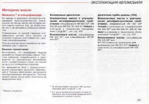

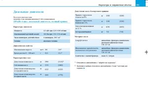

    Вообще-то с точностью до наоборот, завод как раз дает рекомендации лить масло того или иного допуска, а вязкость в рекомендациях - не фигурирует!

    У завода вязкость на дизель 5/30 , а вот допуск варьируется от наличии сажевого и страны эксплуатации. Посмотрите, что написано в руководстве эксплуатации. 0/20 уж точно в мотор не зальёшь без последствий, тк это вообще вода, а в япы льют и это по регламенту завода

    Вырезку из инструкции к 2-м машинам я приложил выше, так что..... :)
    Другое дело, что масло с вязкостью 0W20 не получит допуск VW504/507... А на практике используемая вязкость должна определять исходя из климатических условий региона и условий эксплуатации.
