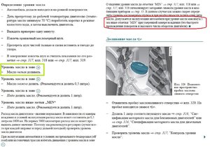

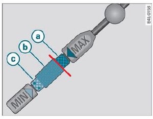

    Решил я всё-таки посмотреть нашу АудиКусемную инструкцию по эксплуатации.
    Страница 316.
    Завод-изготовитель разделяет область щупа на 3 зоны.
    И вот что пишет про зону "а", которая, к слову сказать, начинается не с отметки "MAX", а 3мм не доходя до неё. (Читаем то, что обведено в светло-зелёный прямоугольник).
    Зона "а": Масло нельзя доливать !
    Прошу заметить:
    1. Не написано "не рекомендуется". А написано "нельзя" !
    2. Причём слово "нельзя" даже выделено курсивом. Дескать "ну совсем совсем нельзя" !
    А теперь смотрим тот же рисунок и читаем то, что обведено красным прямоугольником.
    Допускается эксплуатация автомобиля при уровне масла максимум 5 мм ниже отметки "MIN" при умеренной манере вождения и бла-бла-бла.
    Что имеем тут: мало того, что тут отсутствует слово "нельзя", так ещё и "допускается". Причём допускается не на минимуме, а даже ещё 5 мм можно ниже минимума.
    То есть, что получается: следуя логике Романа (простите, отчества не знаю) - завод изготовитель намерено предлагает нам заставить "масляно-голодать" цепи ГРМ наших двигателей, заведомо зная, что они начнут голодать сразу же, как только уровень упадёт ниже отметки "MAX". То есть: при 3/4 уровня уже цепи голодают, а вы ездите на 5мм ниже отметки "МИН", только аккуратно. :)
    Где логика ?
    P.S. Роман, прочитайте ещё раз (только теперь вдумчиво) инструкцию, которой вы так свято следуете. И вы поймете, что вы были не правы. Пусть не касаемо марки Кастрол (это спорно, тут могу и я оказаться не прав, ибо Кастрол Кастролу рознь. Возможно у многих просто были контрафакты), но касаемо уровня - точно.
    Максимум лучше не лить...

    - Вся зона А, это максимальный уровень масла и превышать его нельзя! Точка.
    aleksdubrovin и Cokol нравится это.
