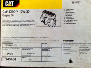

    вот сфотал ярлык на самой бочке на руском написано соответствие и уровень качества кто скажет чему соответствует по этим параметрам и качеству.и почему нигде не написано что Дизель?

  17. Olevsa
    Olevsa Живу я здесь
    17 апр 2009
    1.172
    A4/8E 1.9 BRB 2006
    Если хочется узнать см. здесь http://rossiya.cat.com/cda/files/1386201/97/Cat+DEO.pdf и поставить эксперимент

  19. Zerg()()()()
    13 фев 2011
    11.082
    Ауди
    у тебя 200 литров халявы, а ты еще раздумываешь. CH-4 допуск для дизеля есть.
    вот куда столько - хз. столько не изьездишь даже если менять через 5ткм - продай лучше дальнобойщикам или еще кому. дело в том что масло какбы не вечное и присадки разлагаются и отстаивается прочие процессы. не рекомендуется масло использовать старше 2 лет с дня выпуска
  20. АВС
    АВС Живу я здесь
    18 апр 2009
    2.465
    AUDI 100 Q АВС 2,6
    Да жидкое оно какое то,, при +100--- всего 11
