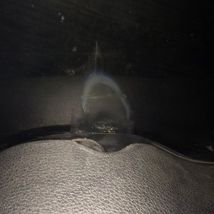

    Подскажите номер моторчика, а то чуть не сгорела машина из-за него ........

    Спасибо . У меня поплавилась наклейка и стоит валео, даже обшивка загорелась..... Так что если моросит моторчик, меняйте и не тяните , реально можно сгореть ....

    И реально был огонь ....

    сам вчера офигел :shock:
