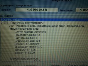

    Проблема в следующем.
    Сегодня утром перестал работать вентилятор отопителя.
    Вентилятор я снял и проверил на прямую, подав на него 12в, дует как сумасшедший, ели в руках удержал!
    Проверил контролькой разьем, при выключенном зажигание на обоих контактах масса, а при включенном с одного контакта масса пропадает, а на втором появляется +
    Диагностика показала следующею ошибку

    Скорее всего регулятор, только вчера жевали.
    А предохранитель смотрел? Там на мотор плюс идет от преда напрямую, а управляется минусом

    сними корпус под вентелятором!он просто на крабиках!и постучи по вентилятору если закрутит то щетки!такая ошибка выскакивает и по щеткам!!!

    Теперь поставь обратно, закрутив одним болтом, подсоедини штеккер и еще раз проверь - если дует, то щетки, если нет то регулятор.

    Проверил, не дует :hot:
    Снял регулятор, разобрал, продул воздухом, собрал и о чудо заработало :rock:
