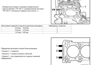

    не замеряя вылет поршней - после первой разборки и не осмотрев сотящие прокладки ГБЦ - поставил прокладки с тремя отверстиями т.е. - 1.2 мм - из-за этого не могло так случиться - прогар поршня.....?

    kholod_a Живу я здесь
    1 янв 2012
    1.956
    А6С5 2.5 V6 AFB'98
    из-за льющей форсунки
  3. UTUG
    UTUG Властелин 8-ми колец
    7 ноя 2005
    22.134
    Allroad AKE МКПП
    могло быть, там недоглядели, там накосячили, тут не замерили.... вот все вместе и дало эффект, возможно на более толстой прокладке льющий распылитель поршень не убил бы...

    Всем привет ! - Подскажите _ как определить какая прокладка под головку блока двигателя нужна - если вылет поршней 0.8 - 0.9 - и на что вообще влияет толщина прокладки - если не об ударе поршня по головке.........

    Что-то вылет великоват.
  12. Umasis
    Umasis Bad e-mail
    26 мар 2013
    145
    А6/2.5ТДИ q AKE 01
    #112 Umasis, 27 ноя 2013
    Спасибо !!!!:hi: Замерял простым штангилем - и стоит примерно деление % 70 - 80 к делению - 1.......
  13. Umasis
    Umasis Bad e-mail
    26 мар 2013
    145
    А6/2.5ТДИ q AKE 01
    На что влияет - подбор толщины прокладки ? кто нибудь знает ?
  14. alldim
    alldim Живу я здесь
    18 окт 2010
    2.011
    Allroad 2.5TDI(BAU
    Маленький вылет+толстая прокладка=низкая компрессия.
    Большой вылет+тонкая прокладка=удар поршня по головке.
