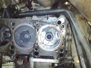

    Снял головку - а там - такая картина - этот - 6 - поршень сгорел - расплавился - пипец - из за чего такая бедаааааааа...... загружаю фото его........
