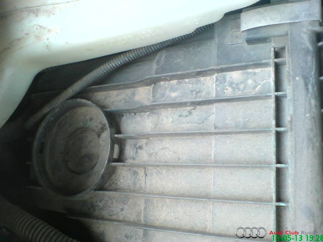

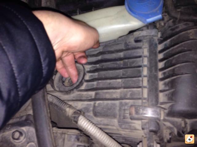

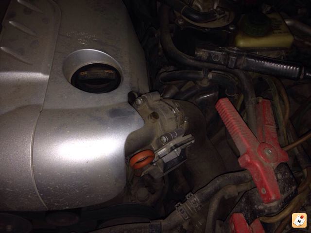

    Есть на дроссельной заслонке медный болт, выкрутить и вдувать. Лучше один крутит стартер, а другой вдувает- удобнее :D
    Или ещё одно удобное место -на корпусе воздушного фильтра есть подпружиненная крышка-клапан (служит для предотвращения сдавливания корпуса при сильном загрязнении воздушного фильтра)

    Надо аккуратно!!!!есть принциденты...В соседней теме клубень мучился с передозировкой эфира - клинило двигатель. У меня такого не было. Хотя на дизеле и не применял ....
