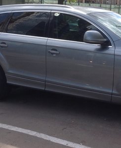

  7. Евгений76
    Евгений76 Новичок
    7 май 2015
    32
    Да вроде С-лайн

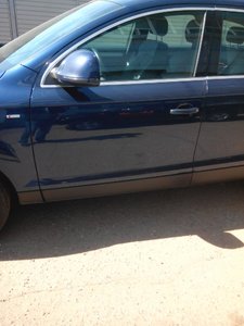

  8. Sphinxsis
    Sphinxsis Участник форума
    21 сен 2014
    102
    Q7
    Помоему вот это С-лайн

  9. Евгений76
    Евгений76 Новичок
    7 май 2015
    32
    Я так то не сильно еще разбираюсь, но везде шильдики с-лайн (пороги, сиденьки, руль), чем с-лайн отличается?
