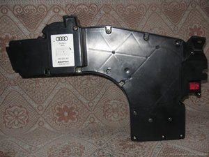

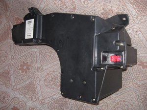

    Там такой черный как ты выразился Гроб прикручен к крылу так вот это усилитель на задние колонки! Вот типа такой

    да он и идет как саб и разъем к нему только один, там в этом гробе на сколько я знаю стоит низкочастотный динамик, и усилитель.....

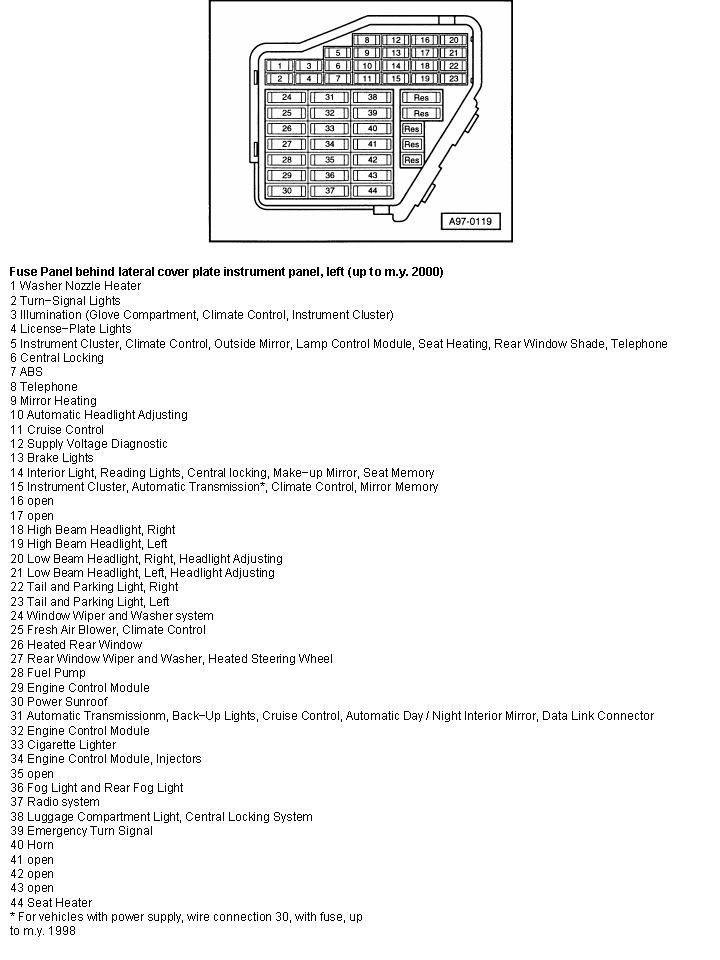

    Дайте, пожалуйста , расшифровки предохранителей. И где кроме как слева на торпедо они еще есть?

    Таблица предохранителей AUDI A6(С5)
    # Потребитель Ампер
    1 Обогреваемые форсунки омывателя стёкол 5
    2 Указатель поворота 10
    3 Реле омывателя фар, освещения (перчаточного ящика, кондиционера, автоматической коробки передач, панели приборов). 5
    4 Освещение номерного знака 5
    5 Панель приборов, обогрев сидений, устройство контроля скорости, контрольные лампы (Auto-Check-Control), катализатора, контрольной лампы дизеля, индикатора включённой передачи, выключатели зеркал и их моторов, контрольной лампы подушек безопасности, индикатор наружной температуры, кондиционера, автономного обогревателя, задней солнцезащитной шторы, электрического люка, помощи при парковке (Парктроник), отопителя, системы навигации). 10
    6 Центральный замок 5
    7 Анти-блокировочная система тормозов (ABS) 10
    8 Телефон (сеть D) 5
    9 Обогрев зеркал 10
    10 Автоматический корректор света фар 5
    11 Устройство поддержания скорости (Темпомат – круиз-контроль) с коробкой Типтроник 5
    12 Питание системы самодиагностики 10
    13 Сигналы торможения 10
    14 Лампы внутреннего освещения, фонари для чтения, предупредительной сигнализации кражи, косметических зеркал, памяти электрически регулируемых сидений). 10
    15 Панель приборов, АКПП 4-х ступ., кондиционер, память электрически регулируемых сидений и электрически регулируемых зеркал, таймер для Webasto, система навигации 10
    16 Электронная система стабилизации (ESP)
    17 Система навигации 10
    18 Фары головного света, дальний, правая сторона 10
    19 Фары головного света, дальний, левая сторона 10
    20 Фары головного света, ближний, правая сторона, корректор угла наклона фар 15
    21 Фары головного света, ближний, левая сторона, корректор угла наклона фар 15
    22 Габаритные и стояночные огни, правая сторона 5
    23 Габаритные и стояночные огни, левая сторона 5
    24 Стеклоочиститель, помпа омывателя стекла, реле интервала работы стеклоочистителя 25
    25 Вентилятор системы отопления, кондиционера, автономного обогревателя, электролюк 30
    26 Обогрев заднего стекла, и ??? 30
    27 Обогрев рулевого колеса 15
    28 Топливный насос, дополнительный насос дизеля 15
    29 Система управления впрыском и зажиганием двигателя 20
    30 Электрический люк в крыше 20
    31 Фонари указателя заднего хода, устройство поддержания скорости (темпомат), автоматическая коробка передач, диагностический разъём, тахометр, автоматически затемняемое внутреннее зеркало заднего вида, тактовый клапан системы улавливания паров бензина 15
    32 Система управления впрыском и зажиганием двигателя 20
    33 Прикуриватель 15
    34 Система управления впрыском и зажиганием двигателя 15
    35 Штепсельный разъём для прицепа 30
    36 Противотуманные фары, задний противотуманный фонарь 15
    37 Телефон (сеть D), радио 20
    38 Освещение багажного отделения, центральный замок 15
    39 Аварийная сигнализация 15
    40 Звуковой сигнал 25
    41 Антиблокировочная система/Система стабилизации
    42 Электронная система стабилизации (ESP) 25
    43 Не используется –
    44 Обогрев сидений, автономный обогреватель 30
    Цвета предохранителей Ампер
    Светло-коричневый 5
    Красный 10
    Синий 15
    Жёлтый 20
    Прозрачный (белый) 25
    Зелёный 30

    № 37 на радио,он же идёт и на саб,по моему кто то уже там чё то переделывал,я про то,что весь зад должен быть запитан от саба,а тут пищалки работают,мидбасы молчят,а провод на заднюю дверь то только один приходит.Неможет быть вариант,что сгорел саб,в нем сделали перемычку прямо на задние динамики,но поскольку в саб от головы идут линейные,то в дверях отключили мидбасы и оставили только пищальки чтобы линейки ненагружать?
