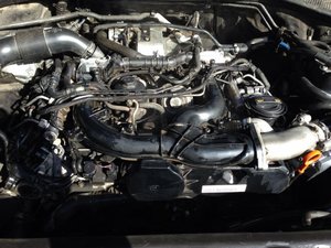

    На выходных помыл . Химия с баллончиков и кёрхером. Делал сам, что бы потом никого не винить в рукожопии :). Результат с снятой пластиковой крышкой:

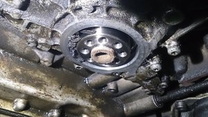

    Мыл много раз двигатель, но последний раз накололся. Набрызгали химии какой-то и через 50 км приводной ремень разлезся на мелкие, см по 10, полосочки. Часть попала за маховик (скатало в шарик) и выдавила сальник внутрь дрыгателя. 1200р. ремень, 1050р. сальник оригинал ну и потраченные нервы - это бесценно....
    P.S. Мойте проверенной химией или вообще без нее...
