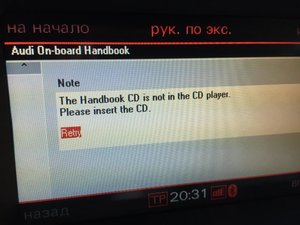

    А зкажите пожалуйста,когда нажимаю CAR и потом правую кнопку около шайбы,показывает вот это сообщение что ниже на фото,это то что я думаю,просит обновление,или это просит диск про руководство авто?У меня версия 55.3.0.

    нет это не обновление

    А что он за диск просит тогда?Наверху написано руководство по эксплуатации,это такой диск бывает?Это у всех так?

    Да, руководство по эксплуатации просит. Вставляется в первый слот чейнджера, это вместо толстой книжки в бардачке.

    Понятно!Я так и подумал,интересно взглянуть что там за инфа,наверное на немецком или на английском!

    Да всё давно уже на русском есть.!Посмотри для примера, как выглядит для А4 В8.
    https://yadi.sk/d/zMNt8QyUh3c6g
    Открыть в компе файлом AUTORUN.

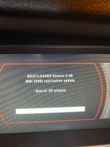

    Добрый вечер, подскажите что делать в такой ситуации. Диски записывал не получается оживить.

    это у вас Америка Q7?
