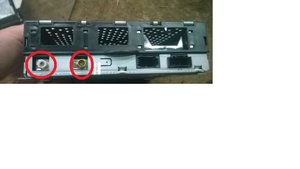

  6. Alex2509
    Alex2509 Живу я здесь
    16 окт 2011
    3.602
    Q7
    на фото

  7. Дмитрий637
    Дмитрий637 Участник форума
    16 фев 2012
    321
    AUDI Q7 S-LINE 3,0
    это на радио 2 антенны? и откуда они идут или куда где сама антенна? как прозвонить?

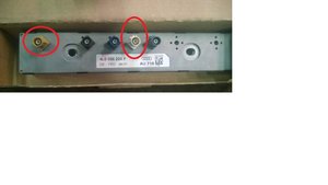

  9. Alex2509
    16 окт 2011
    3.602
    Q7
    #29 Alex2509, 13 янв 2015
    и белый и желтый уходят на антенну справа под обшивкой которая рядом со стеклом ...

  10. Дмитрий637
    16 фев 2012
    321
    AUDI Q7 S-LINE 3,0
    а это что за блок? я так понял в самой задней стойке ? да?
  11. Alex2509
    16 окт 2011
    3.602
    Q7
    это и есть антенна
  12. Дмитрий637
    16 фев 2012
    321
    AUDI Q7 S-LINE 3,0
    тут по всем стойкам такие распиханы помоему! как бы узнать какая именно вышла из строя!
