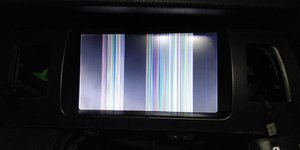

    Всем привет. Ситуация следующая год у меня простоял монитор со всеми приблоудами на андроид в последующем он скончался, вернул все в штат. Тут меня дёрнул больной мозг, прозвонил нашел оборванный провод, думаю дай поставлю, но андроид всё таки не воскрес экран засветился (не штатный), но чуда не произошло, он так и не включился. Подумав "пень с ним" подключил тобратно штатный дисплей, а он не включился показал стремную картинку и погас, в последующем, каждые плюс минус 10 минут он включался белым дисплеем на 1-2 секунды и гас. Подскажите чё сдохло то? Может есть опыт, практика или догадки.

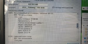

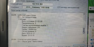

    Так есть у кого-нибудь предложения? Были следующие ошибки

    А что с ним,то-есть не работает MMI или что?! Просто ошибки?! Ага,выше увидел пост,экран не показывает... Начнём с того,что за андроид был подключён,через видеоинтерфейс?! Это важно,так как чтоб всё вернуть обратно,нужно фишку переставлять,нужно снимать блок MMI или если очень тонкие руки,можно не снимая... Второй вопрос,сам mmi работает,то-есть звук радио и т.п или всё работает но экран не показывает?! На разрыв оптики вроде не похоже,так как при разрыве экран на 2-3 секунды загорается как обычно и тухнет... В общем ответь на мои вопросы,а там подумаем что и как можно проверить...и еще,MMI 2G или 3G?

    Андроид был подключен через интерфейс, который вставляется в штатный экран, звук, подсветка, кнопки, всё работает, кроме экрана. Экран загорается на 1-2 секунды белым экраном и тухнет. MMI 2g. Спасибо, за отзывчивость)

    #92 Амико, 18 мар 2020
    А ты видеоинтерфейс удалил?! Если звук есть,тогда только два варианта,
    1.Фишка которая идет от экрана до MMI блока,не до конца сидит,это где блок MMI,когда бардачок снимаешь она там одна с левой стороны,на нём же должен быть привязан или приклеен скотчем видеоинтерфейс,вот там и смотри фишку,она черная,огромная...
    2. Просто совпало и накрылся монитор,но когда монитор накрывается,она горит постоянно и с такими полосками как у тебя.... Тут есть темы,посмотри про монитор... Но больше похоже на фишку.... А еще не понял эту фразу: ”Андроид был подключен через интерфейс, который вставляется в штатный экран”,сейчас просто разные андроиды идут?раньше были блок видеоинтерфейс+блок андроид,то-есть два блока,потом пошли экраны 8 дюймов встроенным андроидом,сейчас вообще 12,5 дюймовые тоже встроенным андроидом,у тебя как я понял был первый вариант...

    Пиз.ец кабелю между ммай и дисплеем. Видимо андроидный апендицит загнул пины в штатных разъёмах.

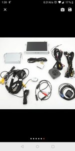

    Спасибо, начал задумываться, мв укакую сторону двигаться и копать, у меня экранстоял сенсорный дисплей (вроде 7 дюймов) вместо штатного+can bus, один штекеров коннектился к проводу (шине), подключённом у к штатному дисплею. Думаю в первую очередь попробовать снять провод (шину) от дисплея до мми и прозвонить. Стояла вот такая лабуда, фото ниже.

    Ну да,начни тогда с фишки экрана... Там всё просто,от экрана фишка идет к блоку MMI,но всё же,ты этот андроид удалил целиком или просто экран поменял?! Я там смотрю отдельно блок еще есть,она как раз через переходник включает и конечно если экраны местами поменять,она работать не будет,ты бардачок снимал вообще,вся эта приблуда там спрятано обычно,бардачок легко снимается,там 6 самарезов,снимай и всё сам поймёшь,там один толстые чёрный провод с фишкой идёт от блока mmi на прямую к экрану,больше там нечего нет+У этого блока андроид,может еще переходник от фишки питание и других проводов блока mmi переходник может быть...Просто я много андроидов на Q7 держал в руке,но с такой не приходилось и до мелочей не скажу что и как,но нужно просто всё удалить и вернуть всё родное...
