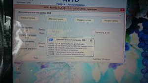

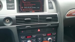

    друзья, пропало отображение настроек климата на дисплее MMI!
    помогите с кодировками!!
    MMI 2g high

    ну чисто как детский вариант (у самого такое было :lol::lol::lol:) ты где их ищешь?...я тож какт шайбой их пытался найти...голову сломал, пока вспомнил, что они выводятся чз кнопку на климате SETUP :lol:

    Если на дисплее MMI совсем не появляется картинка климат-контроля:
    07 адрес - адаптация - канал 11 - прибавить 32 к имеющейся там цифре - применить/сохранить.
    Рестарт MMI.
  9. braza
    braza Живу я здесь
    27 сен 2009
    1.260
    allroad 4f 3.0tdi
    что-то не получается..

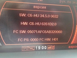

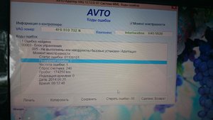

    Вообщем Какая у меня версия стоит ?
    Хотел бы прошить ПО от первой до последней прошивки
    Дело в том что СD Чейнджер ведет себя странно , при открывании двери начинает перекладывать диски и при включении Музыки не запоминает последнее прослушивание , то есть слушал 1 диск 10 Дорожка, Заглушил и через некоторое время начинает перекладывать диски и при следущем запуске может 3 Диск воткнуть
