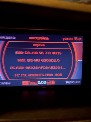

    Ребята, нужна ваша помощь, подскажите как решить проблему или к кому обратиться.
    Машина Ауди а5 3.2 двигатель кватро, Стоит Mmi 2g high.
    Проблема в следующем:
    Блок Mmi- почему- то стоит прошивка от а8 (как она туда попала неизвестно, возможно кто-то не так обновился), не работает многие функции (время всегда 0:00, масло не посмотреть, блок камеры не видит, климатроник не показывает, щетки в сервисное положение не переводит, нет связи с панелью приборов и тд.).
    Пробовал перепрошивать блок через bootloader, начиная с 1110 версии и до конца, а потом и 2170(по моему) и до конца.
    Все равно прошивка ставится от а8
    Уже всю голову сломал, ставил и российские прошивки и европейские.
    Подскажите, куда копать.
    Заранее, спасибо.

    Что такое "прошивка от А8"?

    D3 написано - кузов а8
    8т должно быть, это а5
