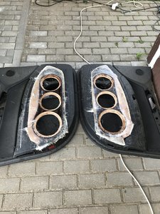

    Ребята, если хотите нормальный звук, то нужно выкидывать все родные динамики и усилители и ставить брендовых производителей, кто не хочет менять усилители, замените просто колонки и почувствуете колоссальную разницу
    Я немного заморочился) но я во всех машинах делаю подобное))

  19. dosha
    dosha Живу я здесь
    15 апр 2013
    1.032
    Q7
    Буду выкладывать фотоотчет, по цене планирую в 60-70 тыс влезть, если строить на дешевых компонентах можно и меньше на порядок
