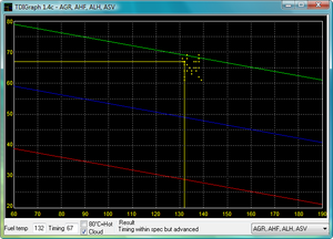

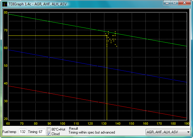

    Можно ёще вопрос по TDIGRAF вопросик зеленая черта это ранно или позно
    спасибо!!!

    Зеленая значит оптимально но рекомедуется ВСЕМИ между зеленой и красной мотор по резвей будет!

    Если я правильно понел в районе синей правельно?

    Нет! между красной и зеленой!

    Теперь я недопонимаю:rollingeyes:, между красной и зеленой как раз синяя:nod:
    Может проще написать наилучший "timing", на картинке к примеру 67....

    Правильно чуть выше синей!:thumbup:
