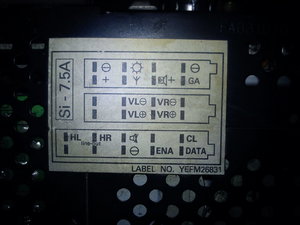

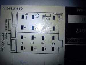

    Добрый день уважаемые!
    Надоело слушать радио, снял родную gamma cc поставил jvc
    два из трёх разъемов подошли, мафон заработал, но проблема с тыловыми колонками! Я не могу вкурить почему они не работают и как работали ранее! У когонить есть подобный опыт ?
    На фото разъем gamma cc там три колодки, и jvc там только две.

    Разобрался, оказывается у меня гдето стоит штатный усилок на задние дины, к магнитоле они подключены двумя проводами HL HR (line out) так то.
