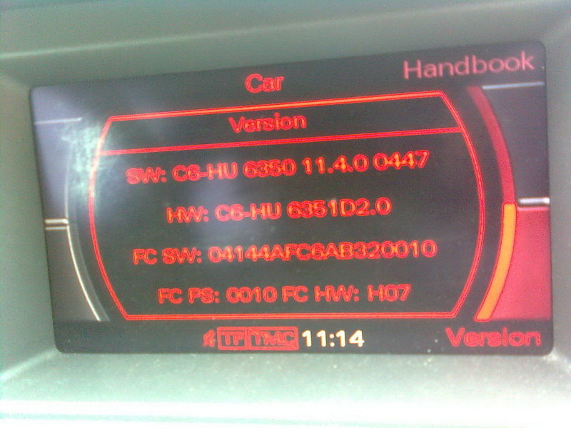

    у меня 6030 прошивка, попробовал, ни фига не работает мп3 :)

    Аналогично, перепрошился а мз-3 не читает

    Добрый день.
    Приобрел A6 4F 2005гв. Есть BOSE + CD changer на 6 дисков.
    Не понимаю куда смотреть на прошивке на номер.
    Хотелось бы попробовать перепрошить и получить MP3 вместо CD-ROM )))
    подскажите последовательность действий.
    Вроде как почитал достаточно инфы, но из-за невозможности определить версию прошивки - туплю.

    прошивка стоит 1140, постепенно лейтесь до 6030

    что-то я изначально не проштудировал досконально ветку. как я понимаю - шансов получить мр3 на 2005г.в. нет.
    обновился до 3460 - появился русский язык, но пропала индикация аккумы. (обидно).
    Завтра обновлюсь до упора и отпишусь

    Проверить CD или MP3 можно через SETUP + RETURN
    В списке устройств будет или CD-Changer (как у меня) или MP3-player.
    если зайти в устройство, то виден его SN - ....111 (CD) 110 (MP3)
